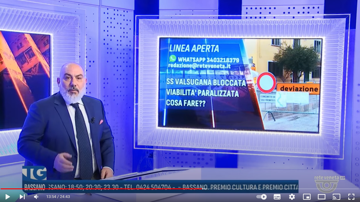

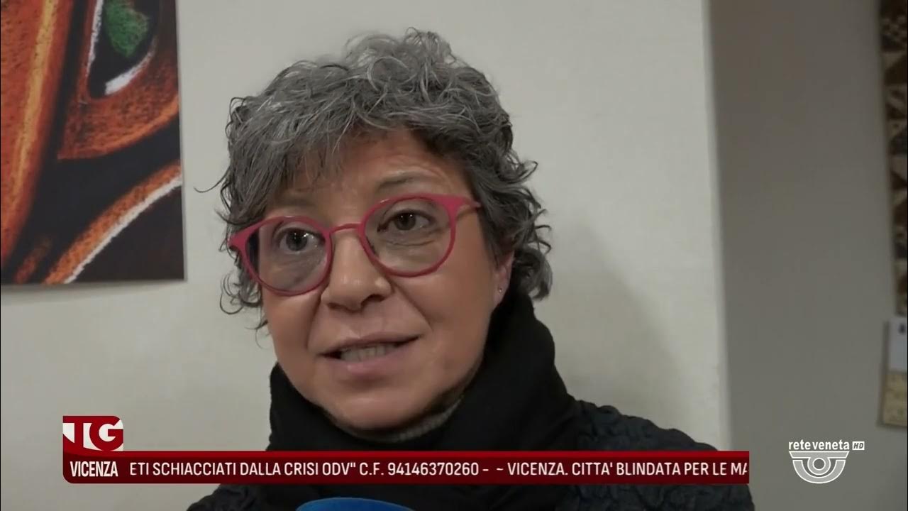

reteveneta ha aggiornato le sigle dei telegiornali, rinnovato anche lo studio con telecamera robotizzata
Sì, da ieri sia per TG Vicenza che TG Bassano: https://www.youtube.com/watch?v=AzvyNBU95PQ
Le sigle hanno qualche somiglianza con quella del telegiornale di Telequattro: https://www.youtube.com/watch?v=0jvgbHRSBk0
ah si vero, risulta un po fastidioso il bip della sigla e l'effetto delle linee che corrono via a sinistra nell'intramezzo tra una anticipazione e l'altra mentre quelle di telequattro sono meno veloci e più lente a dissolvenza.
Trovo invece molto brutto l'effetto del monitor dietro quando si spostano di lato, il monitor infatti risulta tutto storto e non è il massimo dell'eleganza non so se loro se ne sono accorti...
Chissà se faranno un aggiornamento anche alle grafiche ormai molto vecchie di antenna 3 nordest...
