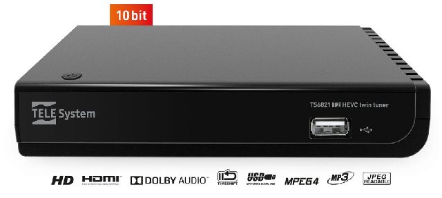

Ciao a tutti.
Posseggo già un Ts 6820. Che dopo l'aggiornamento software non ha dato particolari problemi. Ora per un altro TV ne vorrei comprare un altro. Ho visto che ora c'è il modello Ts 6821. Ho contattato Telesystem e mi hanno detto che si tratta del 'successore' del Ts 6820. Qualcuno lo ha preso e sa dirmi come va? Grazie.

Update del 15/04/2021 By Ercolino
Disponibile nuova versione sw TEL018_10_0050
Note di versione:
-Corretto errore canale da registrare per alcuni timer partenti da standby profondo (inconveniente rilevato da alcuni utenti sul servizio TV8).
-Migliorato rilevamento del dispositivo di memoria USB in fase di aggiornamento software.
Aggiornamento TEL018_10_0050 per TELESystem TS6821 T2HEVC
https://www.telesystem-world.com/0/...itali-terrestri/ts6281-dvbt2-hevc-twin-tuner/
Note di versione:

- Usare una chiavetta USB (max 32GB) formattata in FAT32
- Scaricare il file del firmware dalle pagine di Telesystem.
- Decomprimere l'archivio e copiare i file su una chiavetta USB
- Spegnere il decoder (standby)
[*]Accendere il decoder da telecomando e premere subito il tasto ROSSO (primo dei tasti colorati rosso, verde, giallo, blu) tre volte fino a che compare il messaggio di avvio aggiornamento.
[*]La tripla pressione del tasto deve avvenire prima della comparsa del messaggio "Telesystem Avvio del sistema...".
[*]Attendere il completamento della procedura di aggiornamento senza togliere alimentazione al decoder e senza staccare la chiavetta USB.
