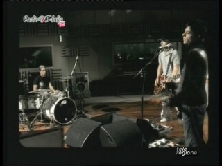

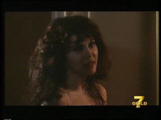

I 3 canali del pacchetto vengono identificati così:
7 GOLD 1
7 GOLD 2
TELEREGIONE
Tutti e tre trasmettono con risoluzione piena pari a 720 x 576, con bitrate attorno ai 5000.
