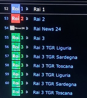

Mux Rai con le 3 versioni regionali.
Liguria - Sardegna - Toscana
In questo caso (mux Rai R Liguria-Sardegna-Toscana sui 5° ovest) sarebbe forse interessante postare una NIT
La metto qui poi se vuoi sei libero di ripostarla nel thread indicato:
Come si vede abbiamo:
Le tre Rai3 regionali con LCN3 (in modo da creare conflitto e permettere all'utente la scelta)
Le stesse hanno comunque anche un numero diverso (803 - 812 - 822) in modo che comunque l'utente può sempre vedere anche le altre 2 versioni.
