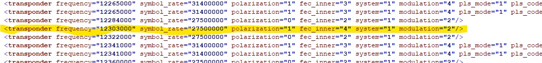

In questo momento (ore 19) non vedo nessuno dei cambiamenti riportati da @satelliclub2.
Poi magari sono stati test pomeridiani e tutto è stato riportato allo stato precedente.
Anche le portanti a 12226V e 12302V che sono quelle che restano da accendere sul beam italiano risultano spente osservando il diagramma RF scan

Dei 10 transponder sul beam nordico-baltico, ne sono ora accesi 6 in maniera stabile (12111, 12149, 12188, 12226, 12265 e 12303 V).

Segnalo che su Zgemma le freq. 12265,12341,12380 e 12418 mettendo 16apsk non trova nessun canale mentre con 8psk scarica tutti gli stream regolarmente,

Per quanto riguarda le due nuove frequenze in test 12303V e 12226V sul beam italiano ... si sono effettivamente in test ma attualmente queste
frequenza sono inattive per l'utente con ricevitore normale.
Si possono ricevere soltanto con equipagiamento speciale come dei programmi tipo satdish,questi programmi ricevono il segnale di test con il quale
stanno sperimentando i transponder e se il colore del segnale ricevuto e verde e la courba e alta allora la frequenza é in test ma se il colore del segnale
e rosso e la courba e bassa allora la frequenza non é in test

Mi spiace, ma su 12466 non c'è ReteA2, è presente solo su 12188.
Inoltre 12226 e 12303 sono spente.
Se anche fossero attive per chissà quali ricevitori strani... beh, sono da considerarsi spente, visto che non trasmettono alcun canale.
Anche perché c'è ben poco da testare, quando servono si accendono.
