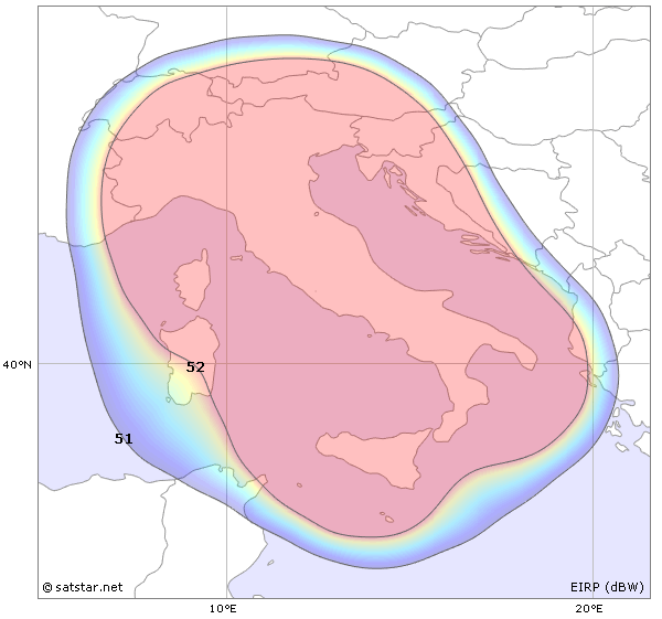

A proposito di quanto può valere l'indicazione del c/n delle barre del decoder, Hotbird ha i dB a palla mentre i sat multistream almeno le frequenze italiane anche 3 dB in meno, solo una francese sui 5W è come Hotbird. Parabola motorizzata che si posiziona correttamente sul satellite e viene giusto anche lo skew.
Probabilmente poi grossi problemi non ce li avrei mai come su Hotbird, ma cosa incide su quelle differenze delle barre? Satelliti meno potenti? Radiointerferenze che disturbano solo quei TP?
Intanto se il C/N è calcolato su una larghezza di banda superiore (proporzionalmente al SR dei multistream...) sarà per forza superiore anche il rumore e quindi poi basso il C/N
