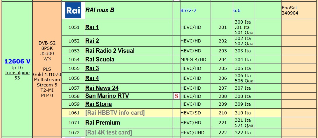

Naturalmente nel ritaglio preso da Lyngsat riguardo quel mux, riportato da Papu, riportano ancora San Marino RTV in HEVC/HD ma quel canale è sì in HEVC ma in SD.
