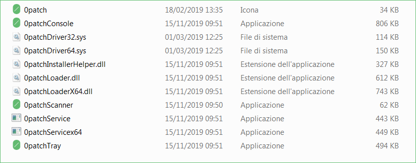

Nel caso forse al limite si potrebbe mettere invece che Avvio Ritardato, su Manuale e quindi farlo poi partire manualmente (0patchServicex64.exe per Windows 64 bit) una volta che il Pc è acceso e ha finito di caricare completamente (3-4 minuti circa)
Nel caso basterebbe creare un collegamento sul desktop di 0patchServicex64.exe se si usa Windows 7 64 bit e lanciarlo una volta che Windows ha terminato di caricare tutti i servizi all'avvio
Questo proprio se l'Avvio Ritardato non dovesse risolvere

Quando parte 0Patch parte anche un altro processo di 0Patch che si chiama scanner.exe e che dura almeno 1 minuto e poi quando ha finito sparisce
Con 0patch service arrestato e messo su manuale, e 0patchTray.exe attivo, le icone volume e rete sono restate bloccate per un bel po'.
Bisogna capire quale .exe nella cartella 0Patch crea problemi, e in caso usare avvio ritardato o manuale su quello.
Ma quale è?
Dimenticavo, disabilitando 0patch il Pc si avvia che è una bellezza ed è tutto a posto.
L'unico eseguibile che è quello dove si può mettere Avvio ritardato o Manuale è questo 0patchServicex64
Questo è l'eseguibile che fa partire 0Patch.
Se lo metti su manuale, all'avvio del Pc non dovrebbe partire per niente 0Patch tranne la Opatch.Tray.exe che si può disattivare solo da avvio su msconfig

Quindi ora ho deciso di mettere il servizio su Manuale cosi 0patchLoaderX64.exe non parte all'avvio e ho anche disattivato da msconfig su avvio il servizio 0Patchtray.exe (che è in pratica lo scudo verde in basso a destra) cosi neanche lui parte all'avvio.
Poi una volta che il Pc ha caricato tutto e finito di fare i fatti suoi :D (ci mette circa 4-5 minuti), lancio 0Patchtray.exe che ho messo un collegamento sul desktop e poi vado nei servizi e avvio manualmente 0patchLoaderX64.exe
Una volta fatto questo parte anche Opatch scanner per circa 1 minuto, poi è possibile usare il Pc regolarmente.
Questa al momento per quanto mi riguarda è la soluzione migliore, mi secca che magari ramdom all'accensione si blocchi e mi tocca riavviare, segnalo ancora questa cosa al supporto e vedremo.
@Biscuo ma vale per tutti, se metti il collegamento sul desktop di 0patchLoaderX64.exe il servizio non parte (non so il perchè), per farlo partire bisogna andare sui Servizi (dove si mette manuale ecc...) e cliccare su avvio servizio
