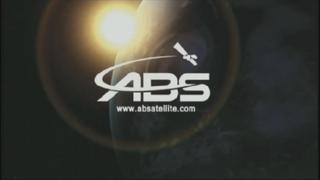

:::: La solita TestCard…. viva e vegeta perennemente…. :thumbsup:
Segnale, con azimuth che si discosta da tutte le altre frequenze.
E' riapparso questa mattina con segnale molto debole, il Dreambox lo aggancia a 0 db, mentre il Clarke Tech varia da 0 a 2,8/2,9, segnale piuttosto instabile, sicuramente dovuto anche alla pioggia. Col Clarke Tech tra l'altro ho dovuto mettere una frequenza maggiore di un MHz dato che digerisce molto male i transponder con la stessa frequenza ma con diversa polarizzazione.
Oggi ricevo anche questa frequenza : 11462 V,3062 , ABS test card mai ricevuto prima.

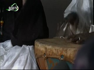

Oggi ho provato a sintonizzare questo trasponder : 11463 h 1667 ,Rasd Tv
, con Ebs pro me lo apre, con Smart dvb ci mette un tempo infinito.
Rasd Tv ci metteva tempo ad aprirsi anche quando trasmetteva dai 45°W sintonizzato con decoder, almeno a me capitava così :eusa_think:

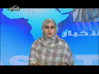

Li avevo già in memoria da tempo e li ricevo entrambi senza problemi, aggiungerei anche RASD TV: 11467 H 1667 che secondo il mio decoder GT Media V8X mostra un segnale più basso S:79 Q:39 (per quel che può valere)* ma comunque si vede e la ricevo senza artefatti, gli altri mostrano rispettivamente 10714 H 1667 S:82 Q:77 e 10717 h 2916 S:83 Q:74 (per quel che può valere)*
*per quel che può valere... perchè io ho dato/do sempre poca importanza a questi valori e di solito non li allego visto che ogni decoder da i suoi...
