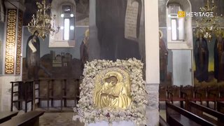

Con Octagon sf 4008 il canale Heritage solo audio gli altri 3 ok; Con sf 8008 si vedono tutti
C'è da segnalare (e forse lo aveva gia fatto maumixio) che il canale Heritage 4K, non è trasmesso in HEVC, ma in H264.

I canali si vedono tutti. Eritage ha video nero e lo segna h.264 .. solo audio.

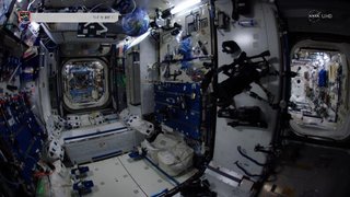

Si vedono senza problemi WOW 4K - Mooz 4K - Nasa, solo audio Heritage.
