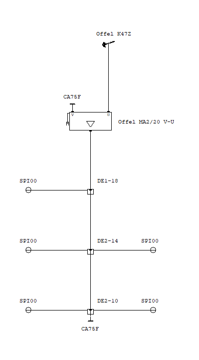

Ciao, penso che la prima proposta di usare una sola antenna uhf verso velo e venda sia la migliore oltre che per i costi ridotti per la durata dell'impianto visti i continui cambiamenti dei canali, l'unica obiezione é la televes, meglio una k27z; poi se mi dici quante prese devi servire e come sono distribuite potrei indicarti lo schema l'eventuale centralino.

Infatti quando ho realizzato la distanza mi sono corretto https://www.digital-forum.it/showth...enna-Ferrara&p=6960605&viewfull=1#post6960605 se riesce a ricevere bene con un'antenna sola, evitando cosi di dover installare e aggiornare continuamente costosi filtraggi, tanto di guadagnato; del resto é la stessa situazione dell'impianto vecchio che ha funzionato bene per tanti anni.

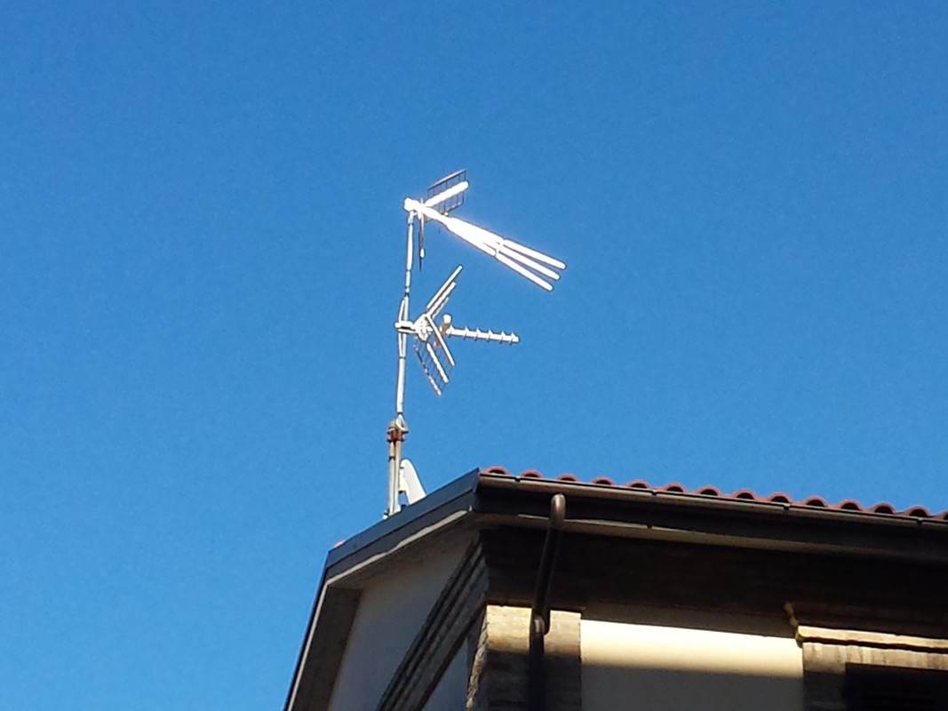

vedo che nella mia zona molti montano, come antenna una trial,una trial offel puo' andare meglio di una k47,la differenza dove sta?

Le triple le sconsiglio per vari motivi, sono piu che altro una trovata commerciale, schiacciano un po' il lobo vertcale ma non stringono molto quello orizzontale di cui hai bisogno (come giustamente ricordato da billy clay che conosce sicuramente meglio la tua zona di me) per evitare eventuali interferenze; la k47z (r43z) é sicuramente meglio per questo rispetto ad una tripla. Naturalmente per cominciare antenna, pezzo di cavo, ricevitore che indichi intensita e qualita per fare il puntamento migliore.
Le triple le sconsiglio per vari motivi, sono piu che altro una trovata commerciale, schiacciano un po' il lobo vertcale ma non stringono molto quello orizzontale di cui hai bisogno (come giustamente ricordato da billy clay che conosce sicuramente meglio la tua zona di me) per evitare eventuali interferenze; la k47z (r23z) é sicuramente meglio per questo rispetto ad una tripla.

E senza trascurare il fatto che ormai tutte le antenne, tranne pochissime come quelle della offel che ne sono per fortuna esenti, montano il filtro lte. Come risaputo il filtro lte deve trovare il suo posto nelle centraline, non in antenna a marcire. Ho corretto il post 33, avevo scritto r23z al posto di r43z.

Parafrasando la barzelletta del maniaco al parco e della bambina...le triplex sono come vere antenne, solamente molto peggiori... :D
