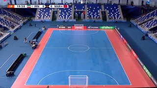

Adesso un logo c' è ma il GTCombo si ferma a 1fps, cioè ad immagini quasi statiche.
Non redo sia multistream, è solo in 4.2.2 al momento c'è una partita di calcio, non capisco le squadre confermo che il gtcombo fa massimo 2fps, aprendo lo stream con VLC si vede senza problemi
