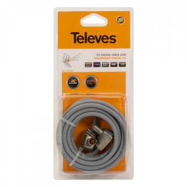

Che plastica! è tutto in metallo e anche di un certo spessore.Mai visto quel televes con spine di metallo poi, sono sempre di plastica come involucro.
appunto mai viste così, pure tipo vecchio quei spinotti.Che plastica! è tutto in metallo e anche di un certo spessore.
