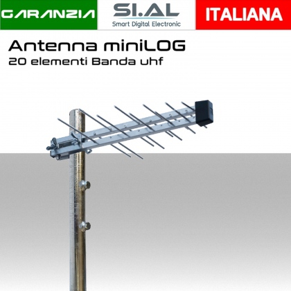

Non credo, poi sarebbe poco pratico un sistema del genere; riguardo al balcone bisogna che sia in ottica col ripetitore, ma a questo punto buca il muro e metti un'antenna anche piccola https://vikiwat.com/userfiles/productimages/36334/product_large_30869.jpg e un cavo.

Piccola osservazione :) solo perché è sempre stato scritto che le antenne con filtro incorporato nel balun sono da evitare e sono daccordo su questo.
Nelle specifiche tecniche relative all'antenna mini logaritmica che hai linkato si legge tra l'altro :
Protetta contro interferenze LTE/4G
Filtro LTE
Inteso perchè l'antenna è "tagliata" per ricevere fino al canale 60? • canali 21 - 60 • Frequenza 470-790 MHz ?
Oppure c'è veramente un filtro sistemato dove c'è il connettore F?:eusa_think: anche se non credo sia così.
Non noto nessuno "stub" (mi pare chiama così )sugli elementi come hanno fatto mi pare sulla LOG emmeesse "UHF 5G Free"
