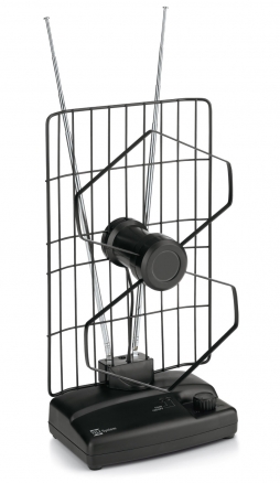

L'antenna da interni, posizionata come ti avevo detto, di fronte ad una finestra che da sulla strada nella direzione dei segnali, riceve bene Sessa e Roccamonfina. Non riceve Formia perché il segnale è VHF, ma riceve molto meglio dei mux dal Monte Faito (Napoli) che non sono nelle postazioni vicine. Questo perché è maggiormente schermata ai lati e i segnali è come se entrassero in un tunnel entrando dalla finestra
Infatti, anche l'antenna sul balcone prende alcuni mux che quella del tetto non prende, proprio perché è più "protetta" da dietro e dai lati.
Succedeva anche in analogico, questo fatto, ed è perché verso Napoli si ha un ostacolo che col tetto non si riesce a "scavalcare" mentre col balcone e con l'antenna da interni nella posizione suddetta invece si .
I mux in questione sono i 2-3-4 rai (ci sono anche col tetto, ma meno stabili) Canale Italia, televomero, Canale 9.
Dipende sempre dalla posizione in cui viene piazzata quest'antenna, che ha un pannello grande e buono. Anche in altre stanze della casa riceve almeno 70-80 canali, ma questi da postazioni vicine.
