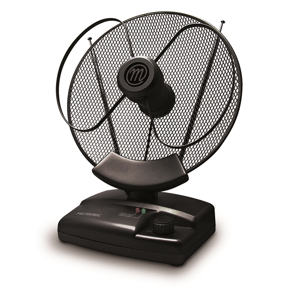

A pisa con finestra in direzione Monte Serra che si trova a circa 12 Km (non in vista ottica, c'è un palazzo davanti) con un antenna interna (questa per capirsi, della metronic) messa molto vicino alla finestra prendo tutti i mux che vengono trasmessi da lì (tranne un paio che probabilmente hanno segnale più debole) in maniera grossomodo stabile (quanto meno Rai e mediaset)
C'è da dire che Civitavecchia rispetto all'Argentario è un po' più lontana (60 Km), comunque a Grosseto (40 Km da Argentario) riuscivo ad agganciare con la chiavetta del pc portatile e l'antennina che ti danno in dotazione (uno stilo di 10 cm non amplificato tipo questa) tutti i mux Rai, che trasmette con una discreta potenza, dalla stanza che ha la finestra in direzione Argentario (4° piano e senza palazzi troppo vicini in quella direzione)
Il discorso dipende molto da come sei messo rispetto all'Argentario (altezza del palazzo, finestra in quella direzione, eventuali edifici davanti)
Secondo me con un antennina di quelle amplificate col riflettore dietro (tipo la mia a pisa) ce la dovresti fare se le condizioni sono favorevoli, ma non mi prendo responsabilità, se te la fanno provare vai più sul sicuro...
Capisco che una di queste sià più comoda che non una logaritmica nel terrazzo (che magari se non ha bisogno di amplificatore ti costa anche meno), sià perché non richiede fissaggio (che comunque va saputo fare a modo, non sia mai che ti cade di sotto in testa a qualcuno) e sia perché la portatile magari trovi modo di riutilizzarla in altri posti o occasioni.
Esperienza (doppia) mia personale:
