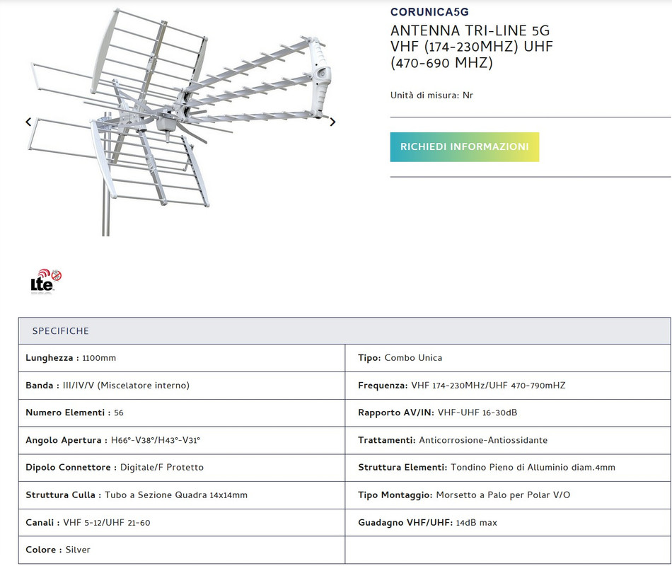

Mi trovo in bassa Italia, in una zona che va tivusat per la maggiore, avendo piu appartamenti vorrei provare ad installare un antenna UHF.
Ho preso la più potente che avevano al negozio, mi sapreste dire se e compatibile con i mux seguenti:
M entra meno segnale in questo MUX di La7
E come la vedreste in un installazione da palo, ho preso anche un amplificatore Emmesse
Tutti lamentano nella zona scarso segnale, ed instabilità sui canali rai e la7 dopo 10 minuti di visione, per questo dicevo che mettono tutti tivusat.
Speriamo che abbiano coperto meglio la zona, da quando non tocco più l'antenna, perché sono andato anche io di satellite durante gli anni.
Non vedo perché hai comprato un'antenna VHF UHF dato che la vhf non é piu in uso; che amplificatore hai scelto? Quante prese servi? Se non hai il ripetitore in ottica a che distanza si trova e quali sono gli ostacoli?
Entra molto segnale su determinati MUX, non su tutti (quelli che ho passato), l’antenna e la più potente che avevano al negozio, ma ti anticipo che la distribuzione andrà fatta fare forse da un professionista, per adesso ci limitiamo a trovare il segnale a monte. L’amplificatore è questo della emmesse 83PU20, dimmi se il jumperino va tolto o inserito, lo abbiamo lasciato inserito, alimentando a valle tramite cavo.
Il ripetitore a vista non si vede, ma ho puntato come le altre antenne. Smanettando con lo strumento dava segnale al 100%, sui mux in esame, non li ho controllati tutti ma su quelli che ho passato dava 100%.

Il jumper servirebbe ad alimentare preamplificatori a monte, quindi va tolto... 😉

Si, dimmi pure i livelli che riscontri direttamente in antenna di tutti i mux; sul farti aiutare fai benissimo, però se già sai prima la lista della spesa é meglio, fai un disegno approssimativo e schematico con disegnate tutte le prese e i percorsi del cavo, tralsciando curve, lunghezze, distanze ecc. Ricordati che per fare una buona distribuzione bisogna calcolare che specifiche devono avere per esempio i derivatori, come sai ne esistono da 7 fino a 24db. Purtroppo molto spesso gli installatori e i venditori non li hanno tutti perciò ti rifilano quanto hanno in magazzino (come hanno appena fatto con quell'antenna) e il danno é fatto, per sempre.
