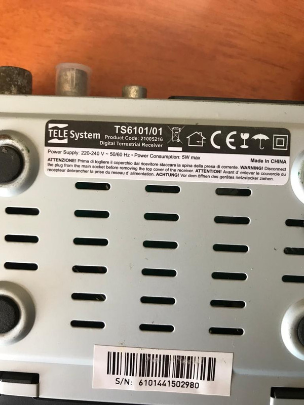

Un ultima cosa, in un appartamento si vedono solo pochi canali credo che il colpevole sial il dec, potete dare un okkio credo non sia dvb-t2
È un decoder DVB-T neanche HD :5eek:. Al massimo puoi vedere qualche canale fino a dicembre. È da cambiare...
