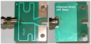

Il balun si trova nello scatolotto che sta fra il dipolo ed il cavo, devi smontarlo; oppure prova con un'altra antenna. Che misuratore usi? Anche se usi un solo cavo perché escludi un connettore maleintestato?
