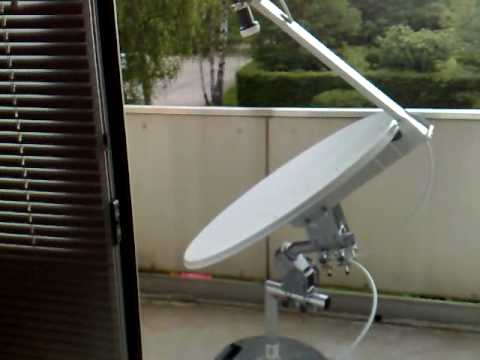

Dalla strada sicuramente non si vede a meno che non ci si mette lontani e comunque non sporge fuori dal palazzo, in alternativa la puoi mettere "sottosopra" tipo così. https://i.postimg.cc/tCc5sfQT/sat-motor-upside-down-dish.pngse c'è spazio.

Puoi mettere anche la parabola capovolta coricata...ho problemi di spazio pure io 88cm di larghezza il balcone ho dovuto fare i salti mortali per fare in modo che dalla strada non si notasse molto con le varie modifiche adesso ho una 100 motorizzata modificata capovolta una fissa occuperebbe meno spazio. https://www.digital-forum.it/showthread.php?181588-Le-mie-e-anche-le-vostre-realizzazioni/page18
