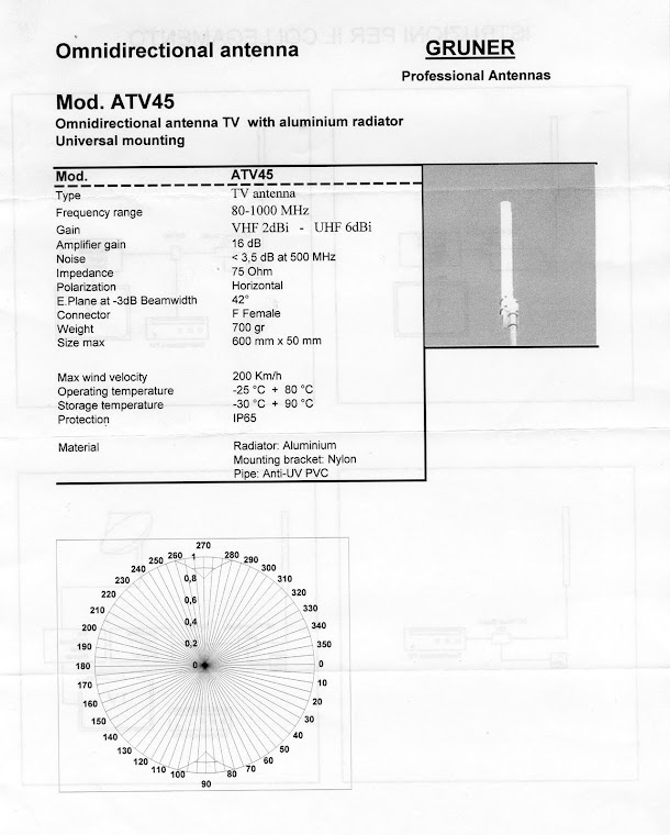

non so che tipo di antenna hai costruito...:eusa_think: ma...
senza cattiveria ;) quello che si vede di questa antenna breti o gruner :evil5:dall'esterno è solo un tubo di plastica 600mm per 50mm circa ... sai esattamente che tipo di antenna c'è dentro per parlare di mezze lunghezza d'onda? :eusa_think:
se possiedi il lbro delle antenne di nuova elettronica puoi constatare da te che non c'e nessuna antenna che gli assomiglia... le uniche antenne che possono entrare in un tubo del genere rifacendosi alle antenne presenti nel libro sono semplici dipoli o antenne a stilo...
ma qui già c'è qualcosa che non quadra, se ad esempio c'è un dipolo il tubo montato in verticale ricevera in maniera " ottimale" (si fa per dire) a quasi 360° solo polarizzazioni verticali... peccato che le TV trasmettono principalmente a polarita orizzontale... sempre parlando di un eventuale dipolo come si fa a parlare di mezza lunghezza d'onda su una banda coperta di 80 - 1000 MHz...:eusa_think: per questo ho scritto
FOXBAT ha scritto:
... sarebbe interessante segarla :D per capire cosa c'è dentro ;)
l'unica antenna che conosco che si avvicina a quelle caratteristiche è lo "stilo" del mio scanner Icom ICR1... ;)
