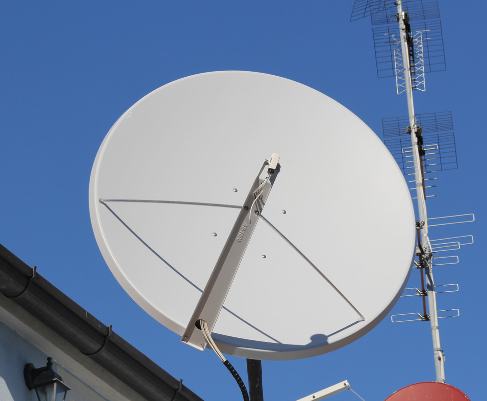

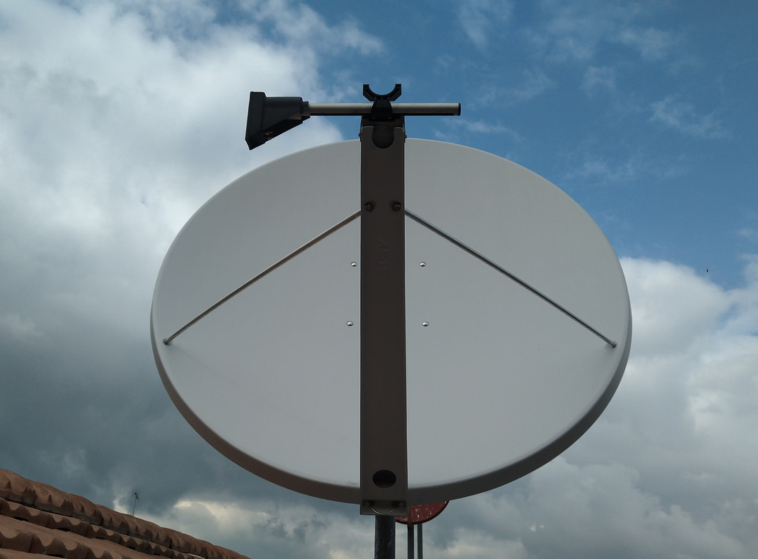

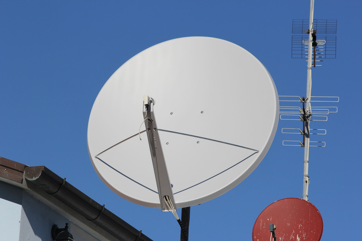

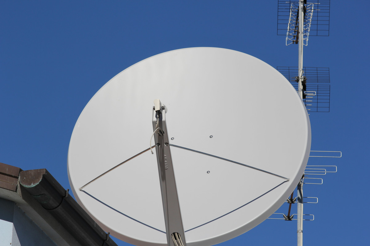

Complimenti bel lavoro.Intanto complimenti ad @andmart per la realizzazione.
Nel frattempo anche io sono andato avanti con le modifiche:
ho mantenuto la base del polarmount Channel Master (quella che si aggancia al palo per intenderci) ed ho sostituito la parte rotante con una di mia costruzione (o meglio... del mio amico fabbro) così da essere più resistente e da poterci aggiungere il secondo motore per regolare l'elevazione (è sempre stato un mio pallino fin da "bambino") che devo dire con un disco di queste dimensioni aiuta a correggere qualche piccolo errore in fase di puntamento.
Il prossimo passo sarà comprare un braccio per la laminas da modificare inserendo il "LNB Changer".
Vi lascio alcune foto della realizzazione:

Si esatto... ho scritto una ca...volataScusa Cirio ma il motore che hai inserito non agisce sulla declinazione?
Ti rispondo solo ora in quanto adesso con il cambia lnb posso fare delle prove: feed Gibertini con lnb Invacom da 0,3 db low noise a 4uscite ottengo circa il 6/7 % di segnale in più rispetto al feed originale Channel Master della vecchia parabola da 120 con lnb Inverto Black Pro 0,2 db a 4 uscite.3 il feed gibertini che stai usando rende bene?
