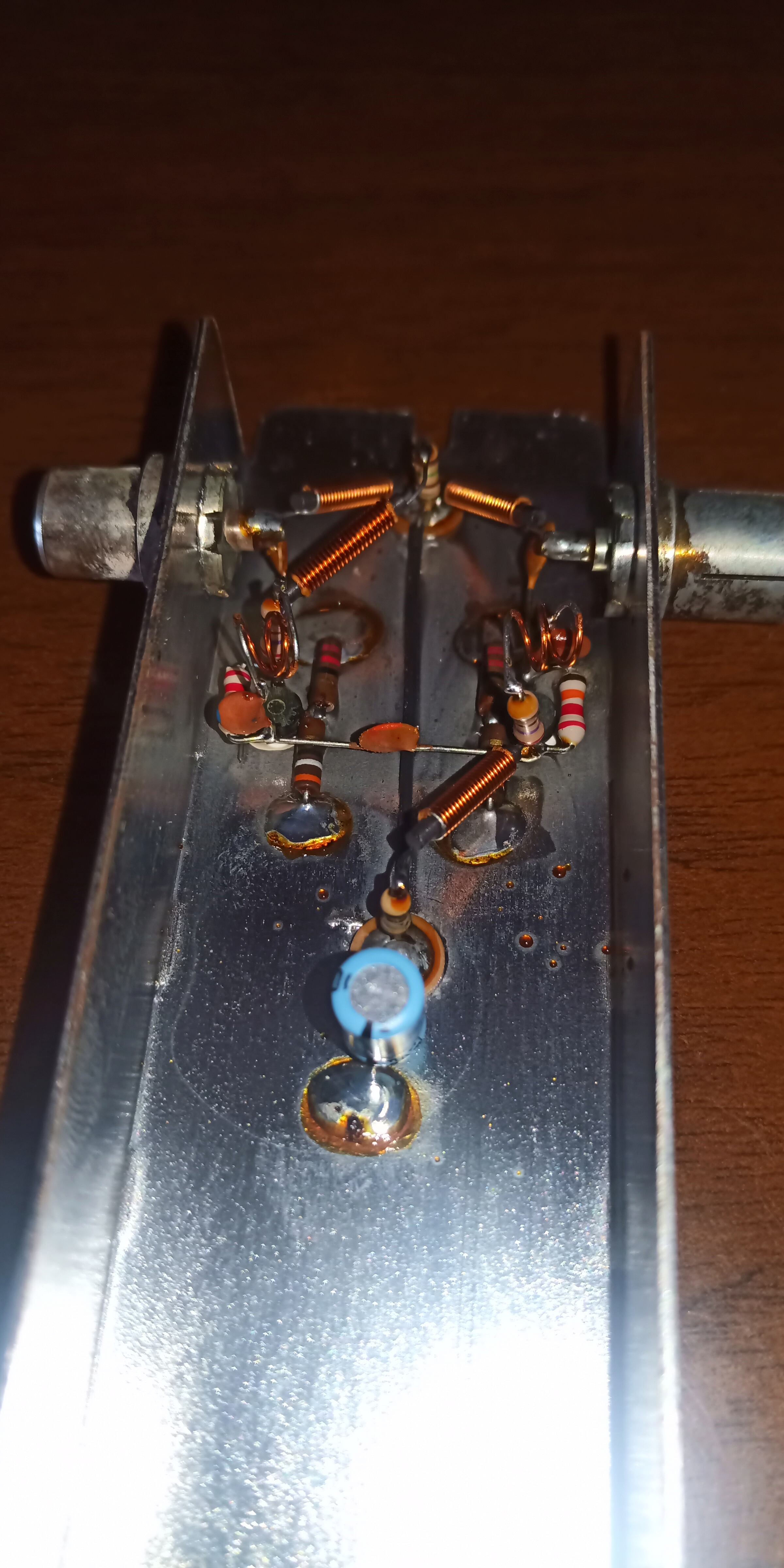

sarà bruciato il transistor, quella specie di pasticca tonda nera.

Se ha un saldatore e vuole tentare la riparazione , verificherei il condensatore elettrolitico ma senza strumentazioni.... Lo si sostituisce e poi si verifica il funzionamento.
senso o no, i guadagni dei vari stadi entro una certa tolleranza sembrano rispettati.
gli conviene provare a sostituire il condensatore e vedere se si toglie l'intermittenza.
altra componentistica di abbrustolito non si vede nulla, dopo il condensatore se non risolve rimane il transistor.
Il condensatore già sostituito ma non cambia. Il transistor smontato ma non riesco a risalire al "modello"
Una prova da fare e anche quella di collegare l'antenna diretta al post-ampli senza il miscelatore e se hai un alimentatore classico da centralino da palo che sia 12V potresti provare a alimentarlo con quello , cosi vedi se il difetto lo fà uguale.
Questa è una prova che darebbe l'assoluta sicurezza che il componente ha problemi.
Sul transistor che c'è scritto?, c'e ne sono due.
