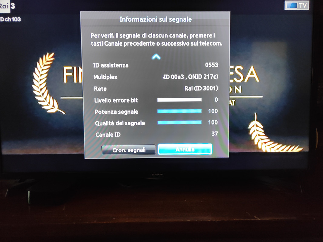

Ma il cell-id di venda mi risulta 6196, quel ID 3001 da dove salta fuori e quello di velo? .
Velo da mè lo vedo solo come eco ma non riesco ad agganciarlo per vedere quale ID abbia, se siamo sicuri che sia di velo lo segno nalla mia tabella dei cell ID .
Aspetta, sono sul Samsung, verifico.
Ma dove lo vedo? Le indicazioni sono identiche!!
Un attimo e carico le foto.
Venda
Velo
Io ho l'antenna da Ferrara puntata tra Calderaro e Barbiano.
Il 37 mi entra con il 3001.
E pure Mds ch 38 con medesimo 3001
Allego foto
