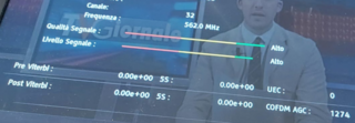

La prova di oggi era volta ad ottenere il segnale migliore sul CH 32 in polarizzazione Verticale dal trasmettitore di Ferrara (Via Aranova) con le due antenne a disposizione (Fracarro TAU di IV banda, Offel SUN+ 15Z HD BIANCA).
Non direttamente paragonabili in quanto una IV banda e l'altra Full Band, ma anche di età diversa, la TAU di 10 e passa anni, la SUN+ praticamente nuova (ha 1 anno, ma è stata praticamente più dentro che fuori).
Segnale sulla bocca del Sony alla partenza (collegato a presa in mansarda).
Segnali in centrale con la TAU (prima di smontarla);

Per il puntamento di ogni singola antenna mi sono aiutato col SONY () fino ad arrivare alla situazione migliore possibile e stabile come questa;
(collegamento diretto antenna > TV)
