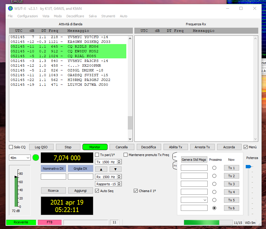

R2DLS, EW8DU e R2AL stanno facendo chiamata dal QTH Locator KO che è in Russia nell'intorno di Mosca. Questa pagina web ti fornisce l'identificazione del luogo di trasmissione in funzione del qth locator che è un modo pratico e funzionale di trasmettere via radio con una sigla (KO85) un posto altrimenti di difficile comprensione e soggetto al QRM delle trasmissioni via radio. Ad esempio DM2HK ha ricevuto il precedente messaggio di OZ8GL a -18 db che offre una discreta capacità di demodulazione del segnale nel sistema di modulazione digitale FT8. Tieni presente che, in linea di massima, si può ottenere una decodifica di un messaggio FT8 sino -24 db. FT8 è un metodo lento di trasmissione di segnali digitale che offre la capacità di essere decodicato con circa un centesimo della potenza rispetto alla modulazione analogica. Per ulteriori informazioni di consiglio di leggere:
Introduzione all'FT8
Inoltre ti consiglio di cercare anche il file PDF: "Guida dell'utente di WSJT" I1YHU
Tuco ha scritto:
Che senso ha tutto ciò?
Interessante il qso in 40 metri del radiomatore tedesco in JO30 dell'argentina LU1VCM, approssimativamente prima dell'alba, se l'ora in gmt è giusta sul pc. Interessante anche la risposta di un radioamatore olandese all'operatore HI8RMQ da Santo Domingo.
ha risposto @ALEVIA per quanto riguardo a FT8, per un radioascoltatore il senso è quello di "distanza" con cui si riescono a ricevere i segnali radio con la propria attrezzatura.
aggiungo il software Grid Tracker che collegato a WSJT permette di visualizzare in tempo reale sulla mappa i vari collegamenti https://www.youtube.com/watch?v=sI6rpiHiY38&t=1480s.
