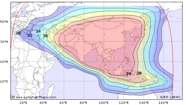

Ammettendo che si possa arrivare a prenderlo, considerando lo spot global C di cui sotto:
...quale dovrebbe essere il diametro della parabola, sufficiente a catturare
il segnale da noi in Italia?
Da Treviso io utilizzo una 150 offset, il segnale è comunque basso e riesco a prenderlo solo a certe ore del giorno.
Ciao Bisui, complimenti per il tuo prestigioso traguardo: quali sono le ore del giorno in cui riesci ad avere segnale ?

Dato che prendi il chinastar con una 1.50 (che è una cosa straordinaria!),
hai provato i 90° est Yamal 201 o non ci arrivi con l'attuatore?
Complimenti ancora.Io un anno fa' ci ho provato con 1.80 e non prendevo niente sul chinastar.Sono della tua stassa zona.

Effettivamente riesco a vedere le portanti(penso) del Yamal 201 nel misuratore di campo, però non riesco :eusa_wall: :eusa_wall: a tramutarle in immagini. Per H-H non ci sono problemi di escursione, se pensi che per prendere il Chinastar 87,5°E sono a quasi 93,5°-94°E :5eek: (87,5°+6°/7° di sfasamento dell'Lnb banda C).Con una 180 p.f. e un buon puntamento non dovresti avere problemi per agganciarlo.
