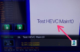

Cioè fanno una trasmissione in 720p quando nessuno trasmetterà mai in quel modo?Il cartello dovrebbe essere a 25Hz, forse il problema è proprio quello sullo Sky Q
con HEVC trasmetteranno almeno a 720p. L'interlacciato 1080i non è compatibileCioè fanno una trasmissione in 720p quando nessuno trasmetterà mai in quel modo?

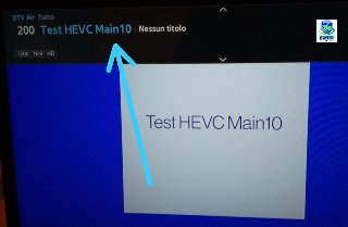

io ho un tv sony ma mi dice video assente pero id c'e' cosa vuol dire invece come previsto ho 2 tv samsung che non c'e' nemmeno l'id cosa vuol dire sul sony che a video assente e' abilitato oppure no grazie della risposta.

Un TV con sintonizzatore DVB T2 potrebbe non visualizzare i due canali test?
