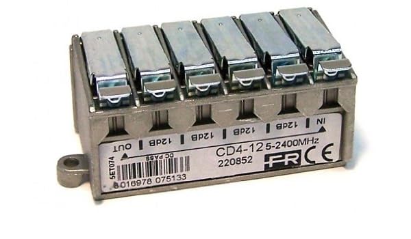

se ho capito bene la situazione a me conviene mettere un derivatore tipo il CD4-22 perchè ho perdita 22db sulla derivata(che chiuderò con una resistenza )mentre sulle altre 4 ho perdita 2 , invece se metto un CD4-14 ho perdita 14 sulla derivata ma 4 sulle uscite,non usando la derivata e avendo solo 4 punti tv la logica dovrebbe essere questa?
no, metti il 14db; non hai ben chiaro come funziona un derivatore ma fai come dico; le uscite derivate sono quelle che vanno ai televisori, l'altra si chiama passante...
ok prendo allora il CD4-14? oppure mi consigli qualcuno migliore?ho capito l'errore!avevo confuso la passante con le derivate,non sarebbe migliore il CD4-12 con 12 di attenuazione?ovviamente sulla passante metto la resistenza?
ho comprato il CD4-12,il filo di terra lo collegate?

Ricordate che, lo chassis del CD4-12 è collegato alla massa del segnale, e gli impianti di terra possono assumere tensioni parassite o essere attraversati da disturbi. Così, si genera nell'impianto Dtt, un altro inconveniente, ovviamente con uno squadrettamento dell'immagine.
