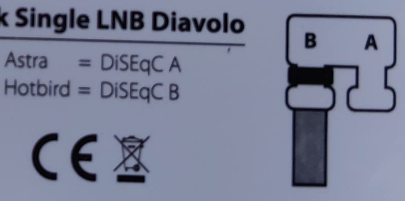

Parabola singola, una sola calata: quale LNB mi consigliate di acquistare ed è possibile montare ed utilizzare correttamente un LNB dual feed (Astra ed Horbird) con questo decoder? Grazie, buona domenica.
io ho preso il Megasat Diavolo Monoblock Single LNB e mi trovo bene..
Grazie, ho visto che è disponibile su Amazon.
Si monta correttamente?
Hai dovuto invertire l’ordine dei satelliti nel decoder?
