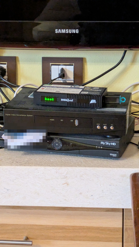

quando lo accendo sul display del dec prima compare booot e poi compare app e rimane fermo li con schermo nero cerco di spegnerlo con il telecomando e non si spegne , e devo togliere la spina e riaccenderlo e poi riparte regolarmente però è una scocciatura fare questa procedura ogni volta c'è qualche soluzione ?
Riesumo questo vecchio post di luna50 perché anch'io mi trovo nella stessa situazione: occasionalmente il decoder si blocca in avvio (su schermata nera oppure sulla schermata del logo Digiquest). Sul decoder rimane fissa la scritta "APP". L'unica soluzione é togliere corrente

Ho fatto reset e varie prove: continua occasionalmente a bloccarsi in avvio. Ho quindi deciso di fare il reso e sostituirlo con un identico prodotto. Terrò la tessera già attivata e restituirò la nuova tessera e il nuovo telecomando ancora sigillati.

Dopo alcuni giorni e numerosi test posso dire che il nuovo decoder si é bloccato In avvio un'unica volta (con il display che indicava "Boot" e non "app" come succedeva spesso nel precedente decoder) quindi sono molto soddisfatto.del.cambio.

@ Manuel_ottani: il tuo problema sembra essere simile al mio (di solito si blocca con la scritta "APP" sul display ma mi é capitato che si bloccasse anche a me con la scritta "Boot")

Tieni presente che poco fa il decoder si é bloccato in avvio subito dopo che ho acceso l'interruttore della ciabatta (con protezione sovratensione) che alimenta TV, decoder, radio e console.

Hai provato a scollegare fisicamente il cavo d'antenna da bloccato e riavviare come dicevo? Non dovrebbe più farlo. Già altre volte era stata utile questa procedura ;)
Col cavo d'antenna scollegato non si impalla mai, ha un qualche bug in combinazione col segnale ricevuto...
Chiaro che non ha senso un decoder col cavo d'antenna scollegato... è solo per fugare ogni dubbio su cosa determina il problema.
Comunque una volta riavviato nond ovrebbe più verificarsi, forse raramente... Il mio per esempio sono 2 anni che non si impalla... tranne forse appena reinstallo il sw... ma ormai so già di questo problema per cui scollego e ricollego.
In pratica a decoder bloccato:
- stacca il cavo di alimentazione
- stacca il cavo d'antenna
- riattacca il cavo di alimentazione
- riavvia il decoder, magari fai zapping tra canali senza segnale
- rimettilo in stand-by
- scollega il cavo di alimentazione
- ricollega il cavo di antenna
- ricollega il cavo di alimentazione
- avvia il decoder.
In altre parole deve "memorizzare" almeno una volta lo stato di stand by senza cavo d'antenna collegato... ero arrivato empiricamente a questa conclusione.
