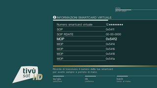

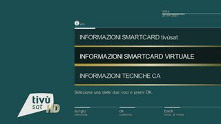

Qui le schermate del Ti9 riguardanti:
Card virtuale

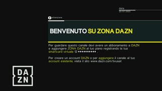

Canale DAZN

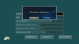

Nuova funzione rilevamento automatico impianto satellitare
