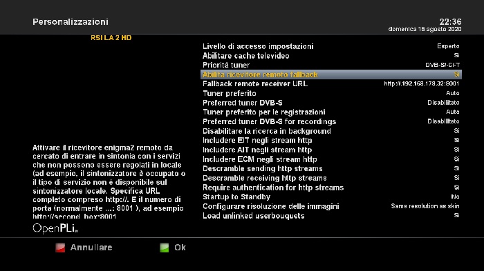

Provato anche con decoder A SF8008 in stanby ma niente , se in standby questo non manda su i 14/18 volt all´LNB quindi buio di suo e LNB spento
Ho provato a mettere un puntino prima del 192 come scritto qui ma non ne vuole sapere lostesso di prendere il tuner del decoder A
indirizzo http ho provato cosi, sono 4 i puntini come da screenshop boh.... e disinserito tuner A per il sat 9Est . Niente
http://.192.168.178.XX:8001

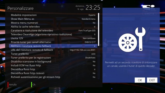

Non devi mettere nessun puntino davanti all'indirizzo ip
http://192.168.x.x:8001
Non devi fare altro
Inviato dal mio SM-G955F utilizzando Tapatalk
esatto, devi solo riavviare il decoder.
La OpenPLi 4.0 abbandonala.
Con la OpenATV la funzione di ricevitore remoto (fallback) ce l'hai in Impostazioni/Configurazione & sistema/Personalizzare e metti come da screenshot, poi riavvia il decoder.
Va bene Grazie ma era solo una prova tanto per provare come indicato dalla scritta del mio menu sono 4 i puntini inseriti li poi se hanno inserito una menata non saprei
Senza non funziona lostesso ci rinuncio... con la PLI4
Se un domani proveró metterei sul dm 8000 la Openpli 7.3 per il momento non mi fido grazie per l´aiuto
