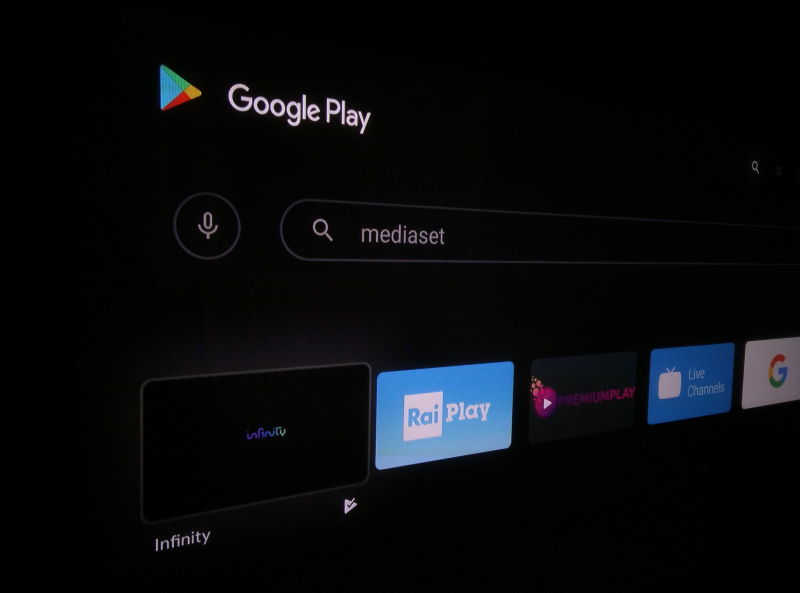

Nel Play Store non trovo Infinity, se uso Aptoide TV posso usare Infinity? Se invece uso anche Aptoide posso installare qualsiasi app e funzionerà col TIM Box?
Secondo me l'unica maniera per saperlo è provare l'app specifica. E se non funziona la disinstalli.
Poi, leggendo il forum, mi sembra che (correggetemi se dico una fesseria) stessa app ma versioni diverse possono avere comportamenti diversi. Quindi da aptoidetv puoi testare più versioni.
Se parli di Infinity di Mediaset, nel PlayStore si trova, io l'ho installato da lì.
Online sono capace anche io :D Io dicevo dal Play Store tramite decoder.
:laughing7:
Hai registrato l'account Google con lo stesso che usi sul telefono? In questo caso dal web ti chiede di selezionare su quale dispositivo installarlo! :thumbsup:
