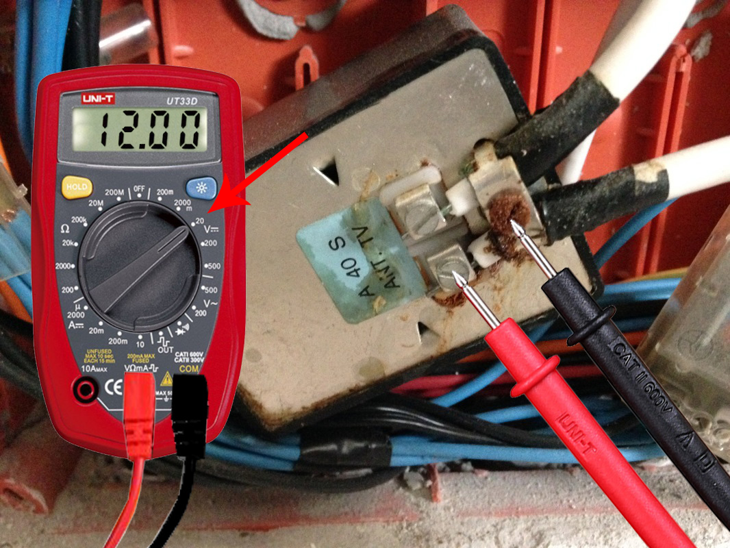

Se il led dell'alimentatore é acceso vuol dire che hai una interruzione, facci vedere in foto come speli e intesti i cavi; devi testare la presenza del 12v a partire dal basso sull'alimentatore, finché vedi che arriva all'amplificatore....ripeto: mi piacciono gli impianti alimentati con corrente dal basso proprio perché permettono di verificare in modo inequivocabile la continuita della montante! Mettendo l'alimentatore in alto l'amplificatore forse funzionerebbe ma la dispersione di segnale a valle non verrebbe forse mai rilevata perché la RF (radiofrequenza) a differenza della DC (corrente continua) transita (bene o male) anche con interruzioni o cortocircuiti.

Credevo che tu avessi cambiato tutti i cavi...cambiali; riguardo la lingua non scherzavo: non hai mai leccato una pila da 9 volt per sentire se é carica??
Va bene la pila...ma insomma non mi sembra una grande idea in un impianto d'antenna, magari con un alimentatore difettoso...e poi va bene giusto per verificare la continuità...
...non per niente oggi ho passato il test finale del corso obbligatorio sulla sicurezza... 98,7/100 :icon_cool:
Hai ragione, non é una prassi rispettosa delle normative, ma io é tutta la vita che lo faccio; in ogni caso basta misurare questo 12v a ritroso dell'alimentatore sui vari tratti di montante dopo averli scollegati e scoprire cosi dove sta l'interruzione.
