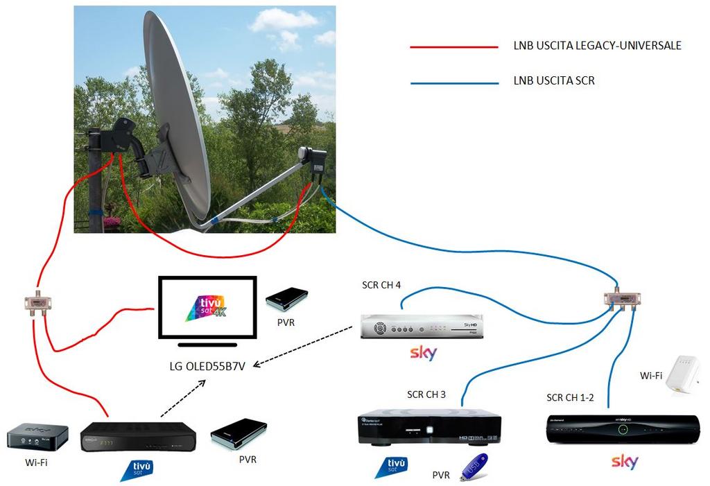

Sul Digiquest c'è un solo ingresso ed un'uscita. Io l'ho collegato all'ingresso come disegnato sotto in figura:
Quindi essendoci solo un lbn in non capisco bene questa tua frase:
Però non so quanto sia affidabile in SCR, perchè l'ho collegato all'LNB SCR di Sky, ma alla seconda uscita Legacy, quindi è come se l'avessi collegato a un LNB universale e non SCR.
Hai collegato a cascata con sky o cosa? Considera che io avrò sky fino a fine febbraio e poi non lo rinnovo - ho dato disdetta. Se c'è un modo per aggirare la funzione lnb scr e renderlo più stabile ben venga

Ho visto meglio il tuo impianto, sai cosa farei in previsione futura per avere meno rogne possibili anche con Sky? Metterei solo l'LNB di Hotbird (Sky-Tivùsat) centrale e toglierei proprio Astra. Mettendo l'LNB centrale o centrato alla parabola, dovresti migliorare anche la ricezione, la parabola però forse andrebbe leggermente ricentrata. Per intanto potresti già farlo anche tu direttamente, eliminare LNB Astra e al suo posto mettere Hotbird, e poi cerchi di migliorare ulteriormente il segnale con le barre segnale del Digiquest. Anche l'LNB unico che ti rimane (Hotbird) poi andrà leggermente ruotato e spostato avanti/indietro per migliorare ulteriormente il segnale.

Quindi alla fine il cavo scr non ti entra mai nel Digiquest.
A me il cavo rosso entra nello Humax e il cavo blu o nel mysky o nel Digiquest. Vista la poco rimanenza in sky non intendo mettere lo splitterino e stacco il cavo manualmente. Alla scadenza di sky eventualmente potrei invertirli.
Ma qui 3 decoder col cavo scr sono indipendenti?
O se uni uno perdi il 2° tuner di mysky hd?
Vedo che usi lo spitter non alimentato - Non perdi qualità nel segnale?

I decoder collegati in SCR sono sempre indipendenti, posso usarli contemporaneamente.

Quindi se metto uno splitter doppio prima di sky e il digiquest avrei in modo indipendente entrambi e anche la funzione del doppio tuner di sky? Se è così corro subito a cercare lo spitter e spinotti che dovrei avere da qualche parte nel garage.
Se hai un myskyhd (doppio tuner) puoi collegare Digiquest e Humax e avere tutto indipendente, basta che setti canali SCR diversi, o meglio, sono queste le frequenze che devono essere diverse:
1210 (sul mysky corrisponde al canale 1)
1420 (sul mysky corrisponde al canale 2)
1680
2040
Basta che mandi un solo cavo per ogni decoder.
Se mi dici come sarà l'impianto definitivo quando toglierai Sky, e se Astra vuoi riceverlo solo su un decoder o su due, ti faccio uno schemino.
Immagino che 1680 e 2040 siano riferite per lnb a 4 uscite o posso attualmente usare quelle 2 per lo humax e per il Digiquest o comunque per altri 2 apparati per intenderci?
Comunque uno ad oggi resta sul cavo "singolo" (il rosso nel tuo impianto). L'idea di ricevere Astra su entrambi i decoder è allettante e se possibile preferirei di sì.

Quei valori 1210-1420-1680-2040 significa uscire con 1 solo cavo dall'uscita SCR dell'LNB, andare in uno splitter che metti dove meglio credi (in casa o se fuori va messo in una "scatola" che non prenda acqua) e se è uno splitter a 1 ingresso - 4 uscite, ottieni 4 cavi da mandare a 4 decoder sat. In quel modo puoi usare 4 decoder HD a singolo tuner in modo indipendente. Il myskyhd è a doppio tuner, e come se fossero due decoder in uno e quindi ti prende due di quelle frequenze. Quindi nel caso di un myskyhd (vecchio modello, non il nuovo Sky Q) puoi ancora collegare altri due decoder a singolo tuner (come il Digiquest e l'Humax). In pratica come ho fatto nel mio schema - cavo blu.
Quindi alla fine ti resterebbero solo due decoder sat nella stessa stanza, il Digiquest e l'Humax? L'Humax sei sicuro che digerisca Astra, è comodo poi riordinare i canali? Ti è possibile far arrivare un cavo dalla parabola che va all'Humax, e un altro cavo sempre da fuori che ti va al Digiquest?
