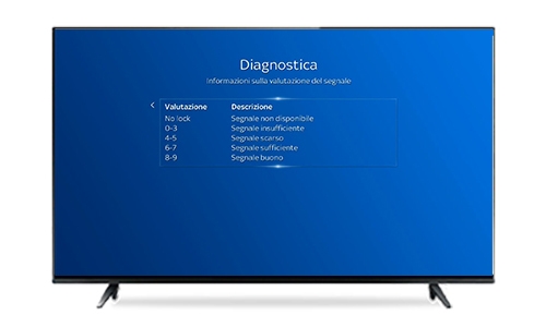

io ho una potenza di 50 e qualita' di 70 vi vhiedo se va bene oppure e bassa, grazie
Da quello che mi pare di capire, il risultato del test frequenze è solo un valore di potenza e viene lasciato intendere nella finestra di spiegazione della valutazione:
invece per il parametro di qualità cè il test canale.

la qualità è quasi sempre al massimo se oscilla significa che ci sono interferenze o si è quasi fuori fuoco(dovrebbe valutare la quantità di errori nella trasmissione e la presenza di blocchi viola.verdi ecc ecc). la potenza ti dà un indicazione di massima su quanto è orientata bene, comunque a questo dato influisce anche un LNB logoro magari sfondato, cotto dal sole, una parabola troppo piccola, o una visuale interrotta da abitazioni vicine o fitta vegetazione. chi ha valori + bassi è + facile che durante temporali con nubi dense perda il segnale prima di altri.
il dato di quel menù della home freq è aggiornato abbastanza di frequente mi pare 1 secondo. quindi se uno sta orientando faidate la parabola è già un indicatore di "sto andando nel verso giusto" io la orientai così. poi ci sono app che aiutano oltre agli strumenti professionali. quando sono passato a skyQ l'ha riorientata il tecnico sky con un aggeggio nuovo di pacca all'epoca(i primi skyQ) era una valigia:lol:
quando uno ottiene 70-80-90, poi fa il test su tutti e vede che il risultato sia omogeneo, qualche frequenza fisiologicamente è + debole di altre. a breve, come ha detto ercolino passano da 17 a 14
