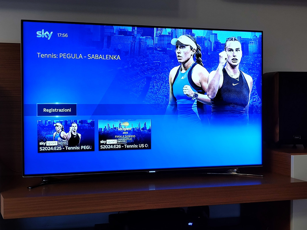

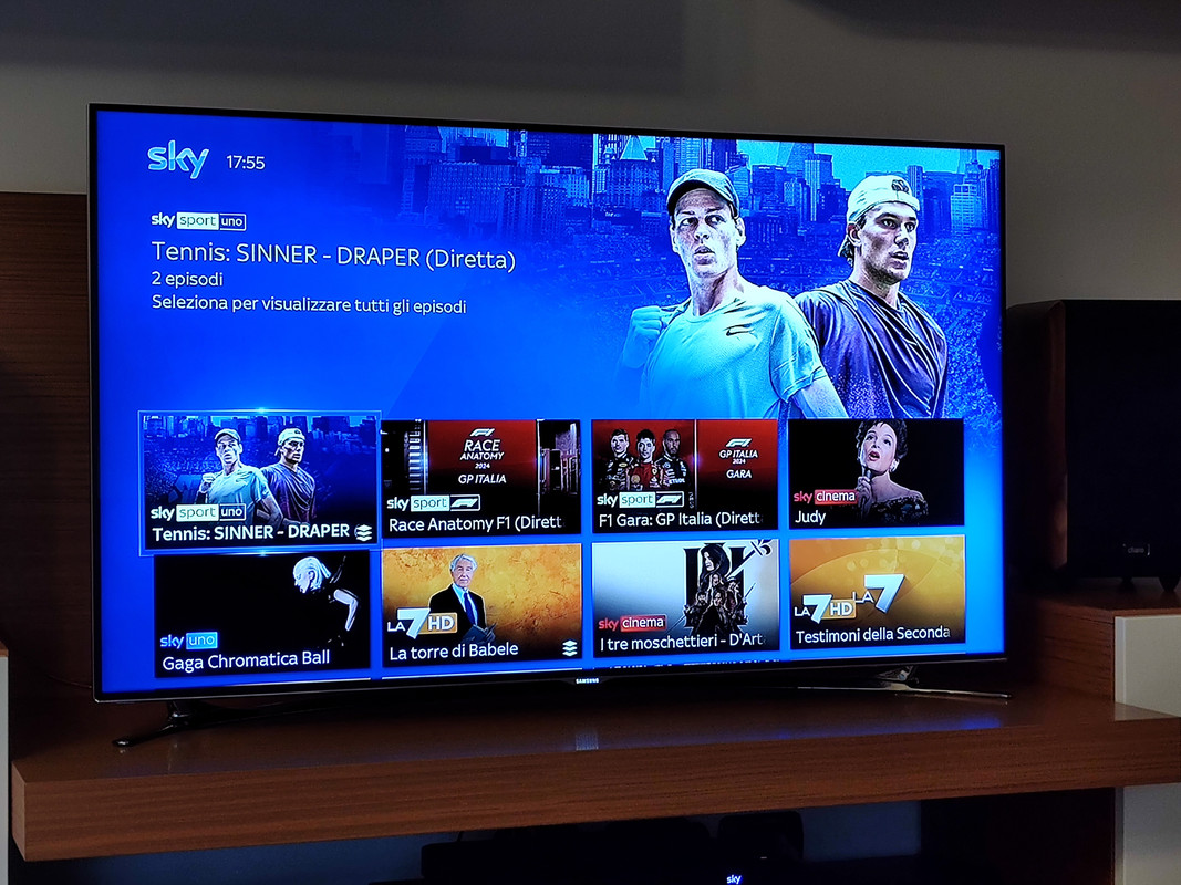

Sono anni che lo Sky Q è viziato dal bug delle icone che non si aggiornano correttamente. Ovvero, quando il decoder cerca di "raggruppare" più registrazioni sotto un'unica icona, spesso questa rimane bloccata sulla prima registrazione fatta di quel tipo. Ad esempio, sotto l'icona (Sinner-Draper)
le due partite contenute sono queste:
(Pegula-Sabalenka e la Finale Doppio Maschile). Sembra un problema di cache di anteprima. Possibile che dopo così tanto tempo non abbiano ancora risolto?!? Non esiste un ufficio dove poter segnalare i bug?
Altro bug che ho notato: registrazioni fantasma in entrambi i sensi.
Succede che vedo anteprime di registrazioni che non ci sono più sull'HD e, cosa peggiore, succede che registrazioni che ho scompaiono per poi qualche volta ricomparire magari cancellandone altre.
Questo potrebbe essere un problema di cache o anche un problema di file system.
Chi ha notato questi problemi?
Ultima segnalazione: è possibile riavere la registrazione manuale?!? Non penso ci voglia molto. Se poi ci ridanno la moviola che c'era su mySkyHD, sarei contentissimo!
