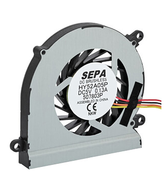

Ci sono le ventole radiali a basso profilo, le stesse che mettono nei pc portatili, ben più sottili dello Sky Q.
