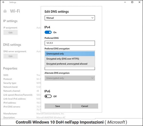

Aggiunta nuova funzionalità impostazioni Dns nel Dev channel.
Microsoft aggiunge la sezione delle impostazioni DNS su Windows 10 HTTPS
