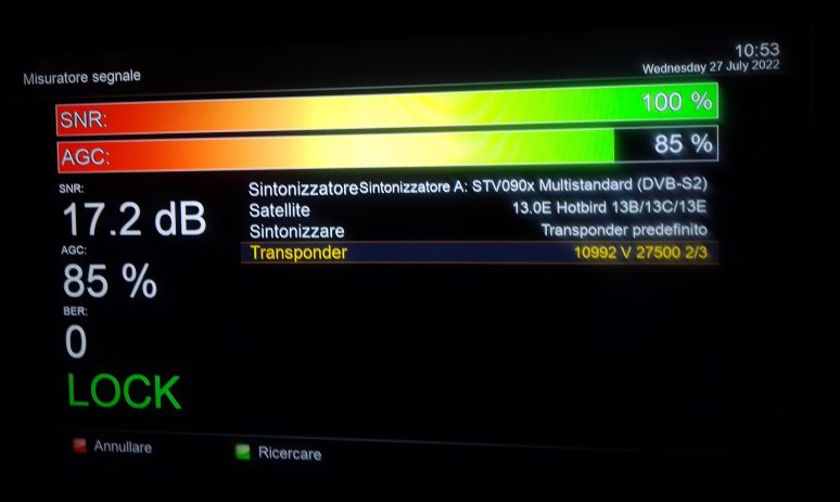

Niente di serio ma avete notato un calo della barra della qualità segnale sulla home freq. di Tivusat 10992 V con Rai 1 in SD, Rai Storia HD, ecc...?
Si confermo, un bel calo! Almeno 1dB in meno rispetto a prima. Certo nulla di grave ma il calo c'è. Tutto invariato sulla 11765 e la 11013 che rimane la migliore. Prima la 10992 era identica alla 11013.
Sì, noto un calo: di solito l'indicatore mi riporta 18,2 sulla 10992. Ora ho 17,4. Sulle altre frequenze Rai tutto ai valori soliti (> 18).
Straordinariamente con la mia 100 cm ho notato un pelino di calo… prima era fisso 100% in qualità e potenza… adesso 100% di potenza ma come qualità oscilla tra 97% e 100%
Invece sulla 11.765 ho 100% in potenza ma come qualità oscilla tra 81% e 83% e per concludere sulla 11.013 ho 100% in potenza e qualità che oscilla tra 84% e 91%
S7efano ma che parabola hai o in che scala sei? Sicuramente non Mer in dB! Sono valori enormi...
Sono dB. Lo so, sarebbe bello fossero reali...:)

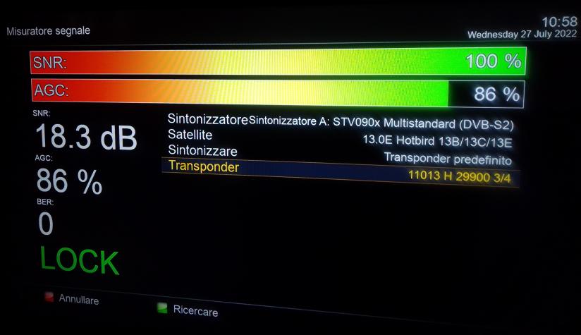

E' che l'F777 me li trasla verso l'alto...di 5dB circa, non so perché. Per questo ho riportato entrambi i valori, la differenza di quasi 1 dB, ma oggi è 1,1 dB, è calato ancora sulla 10992. Se c'è un calo comunque si nota, cioè le differenze sono corrette.
L'octagon me li riporta più realistici, ho guardato ieri: a memoria 12,5 /13,3 circa.
(F777)
10992v
11013h
