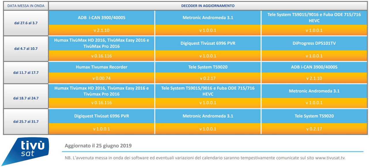

https://www.tivusat.tv/pages/prodotti/calendario-aggiornamento.aspx
Ho fatto un controllo e sono tutti nuovi aggiornamenti per questi decoder, che manda Tivùsat "via satellite" nel periodo indicato nel calendario:
- 2 dec. HD: ADB i-CAN 3900/4000S
- 1 dec. HD: Metronic Andromeda 3.1
- 2 dec. HD: Tele System TS9015/9016
+ stesso aggiornamento nello stesso periodo per:
- 2 dec. HD: Fuba ODE 715/716 HEVC​
- 1 (3) dec. HD: tutti gli Humax TivùMax "2016"
- 1 dec. HD: Digiquest Tivùsat 6996 PVR
- 1 dec. HD: DiProgress DPS101TV
- 1 dec. HD PVR: Humax Tivumax Recorder
- 1 dec. HD: Tele System TS9020
Si, servono tutti per risolvere il problema quando verrà attivato il nuovo Cas Merlin
Tranne l'ADB, quel sw serve solo per risolvere un problema audio via HDMI
Ci sono anche aggiornamenti non OTA per altri modelli, o alcuni verranno aggiornati più avanti?
Probabilmente dei decoder non verranno neanche aggiornati, ma non avranno problemi.
