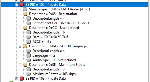

Nessuno riesce ad analizzare il flusso audio/video e capire cosa c'è di strano nella trasmissione? Giusto per curiosità tecnica.
Secondo me il problema riscontrato su alcune Tv e decoder, è che Rai 4K, sta trasmettendo con l'identificativo audio (private data) invece del solito (AC3) o (MPEG)
Le tracce audio comunque sono presenti e funzionanti.
Alcune Tv o decoder bypassano il problema quindi l'audio è ok, altre invece non rilevano alcuna traccia audio

Comunque per essere precisi, quasi tutte le tv e decoder non riconoscono l'audio. Invece rari decoder lo riconoscono
