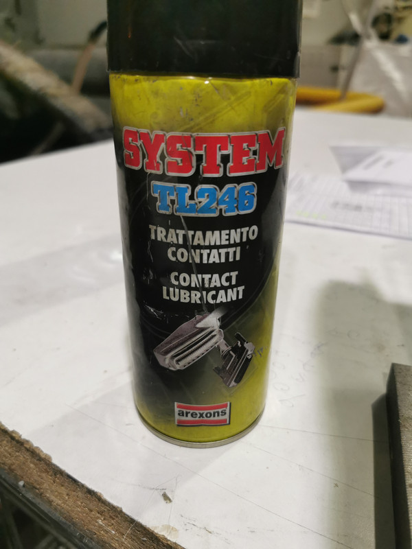

Si può usare questo prodotto mi ha detto il mio collega che evapora subito. Posso provare a spruzzare anche sotto un processore.
Io avrei trovato questo é quello giusto ? Altri di questa marca per eletronica non ne vedo
h**ps://www.amazon.it/WD-40-Specialist-34380-Detergente-per-contatti/dp/B01N4554M2
