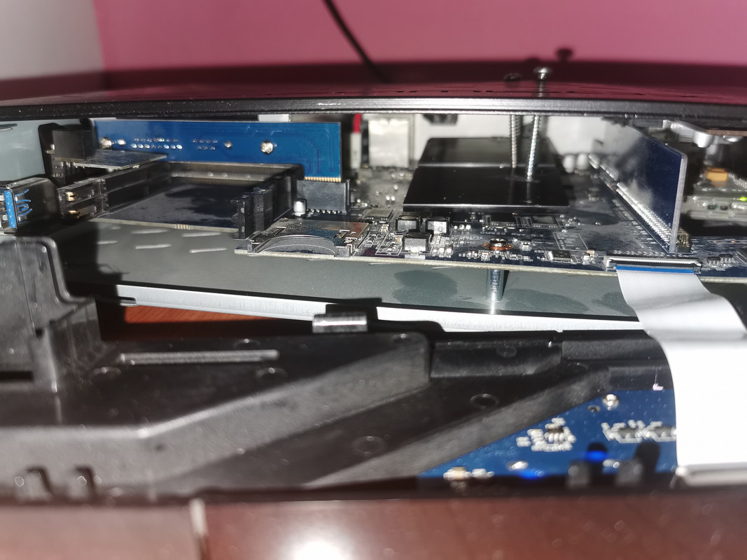

Si può usare questo prodotto mi ha detto il mio collega che evapora subito. Posso provare a spruzzare anche sotto un processore.

E' oleoso "wet". E; fatto per contatti che stanno all'esterno come quelli delle auto!
Non ti manda in corto la scheda ma lascia residui (film oleoso sul PCB) . Io non lo userei su schede PCB da usare in casa. Come detto prendi quello DRY (secco)
Questo é quello DRY (secco) a base di alcol isopropilico. Lo trovi anche da Leroy Merlin/Brico eccetera....
