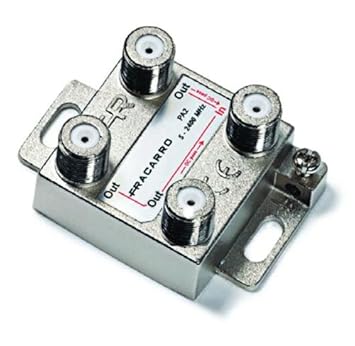

quello che hai chiamato partitore (P) è invece un amplificatore, quello che hai chiamato amplificatore (A) è l'alimentatore per l'amplificatore, una volta ruotata l'antenna di 90°, lascia al loro posto sia l'amplificatore che l'alimentatore, e se hai intenzione di realizzare una distribuzione a stella utilizza un partitore a 3 uscite al posto dello sdoppiatore a T dopo l'alimentatore e prosegui quindi come dal tuo schema con tre cavi distinti verso i decoder:

PA3 = partitore a 3 uscite

al posto del partitore sarebbe preferibile però un derivatore con la passante chiusa con un carico da 75 ohm ovvero:
https://s5.postimg.org/iaujn77hj/White_Skunk87_2.jpg
DE 4-12 = derivatore a 4 uscite da 12 dB
http://s13.postimg.org/408up4mmf/SVGYF.jpg
CA75F = resistenza di chiusura da 75 ohm
