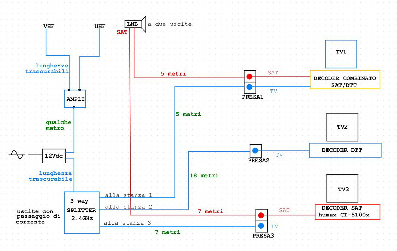

Ho deciso di cambiare la configurazione dell'impianto:
https://i.postimg.cc/qR2j9G1s/schema-modificato.jpg
Tengo separati i segnali sat e dtt e metto un LNB a due uscite, ma ho delle domande da fare:
1) Ho un vecchio decoder sat (free to air) e un decoder combinato da acquistare nuovo: che tipo di LNB ci vuole per entrambi i decoder?
2) In alternativa posso lasciare il vecchio LNB e acquistarne un altro, ad una sola uscita, da affiancare sulla stessa parabola? Sorgono problemi di centramento? Ossia il secondo LNB deve stare perfettamente sul fuoco della parabola?
3) Mi sapete consigliare un buon decoder combinato (Sat/DTT, Linux based) che non diventi obsoleto nel giro di un paio d'anni ?
4) Nota: nello schema, quelle che chiamo "Prese" sono tutti connettori F passanti.
P.S.: Per favore, non ditemi che è uno schema bizzarro e deficitario perché è evidente che lo è: non preoccupatevi di questo, voglio che sia così, il motivo c'è. Io vi dico solo: Don't try this at home.
Lo schema va benissimo.
1) Ti serve un LNB twin tipo Fracarro UX-TW o similari, così funzionerà sia con il vecchio decoder che con il nuovo.
2) No, quello vecchio devi toglierlo
