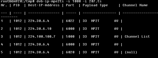

Devi registrare pochi secondi dell'intero transponder (io ad esempio lo ho chiamato 224.ts) poi lo processi col comando
Codice:
[COLOR=#141414][FONT=inherit]dvb-ip-mpe2ts -s 1000 -i 224.ts[/FONT][/COLOR]
Ti restituisce la lista dei canali col relativo PID e indirizzo IP:porta

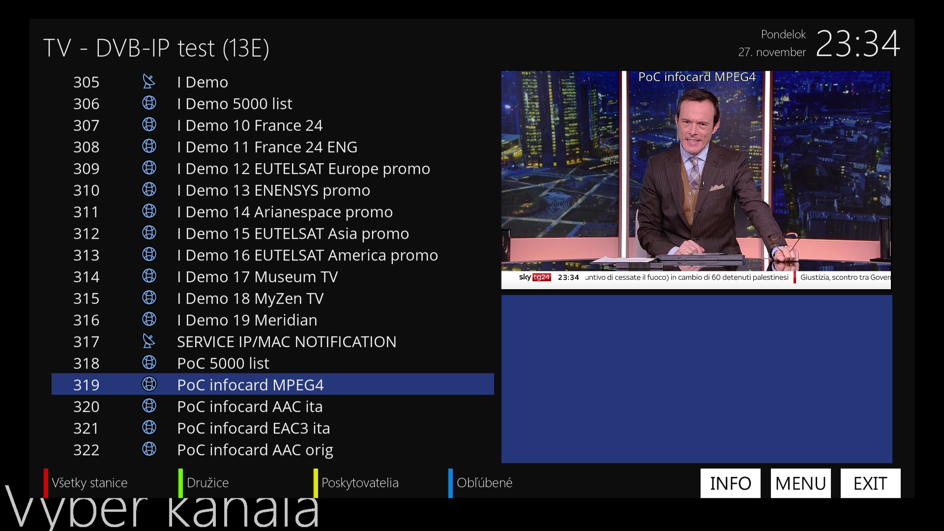

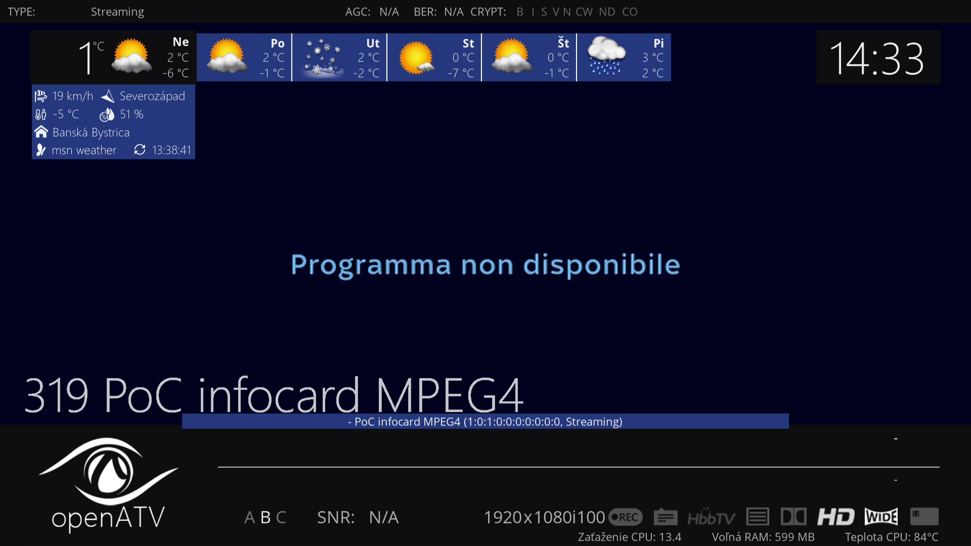

e questo cosa ottengo: primi due canali schermo nero solo audio, terzo canale OK Arianespace, quarto canale video pessimo senza audio, quinto canale no video/audio (channel list)
Si risolve la qualita video in HD configurando lo stream 7 di Flysat con V.PID presente ma non c'è A.PID

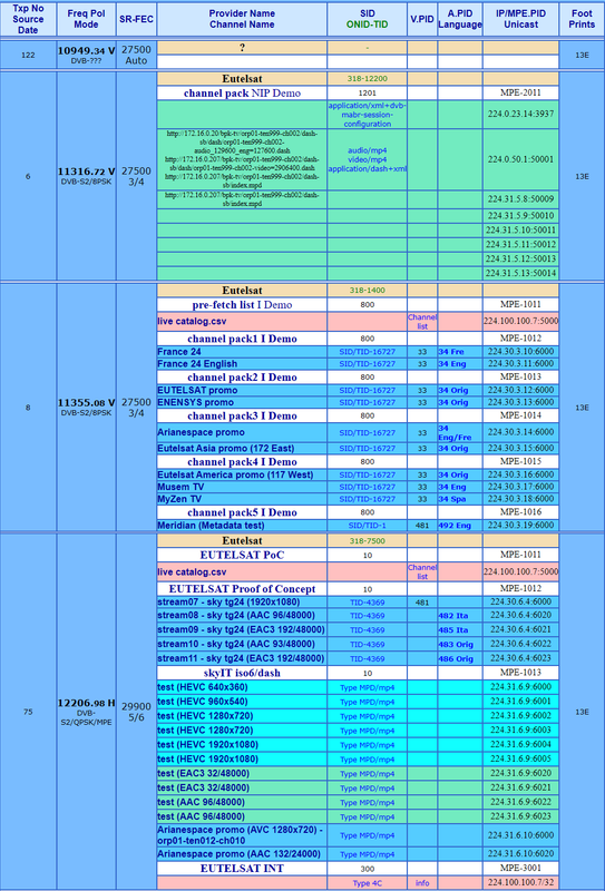

indubbiamente non sono per noi utenti come vedi ci sono ad esempio per skytg24 sette stream indipendenti video/audio e non c'è plugin che io sappia in grado di unirli in un unico flusso. Poi non è neanche detto che rimangano, anzi...
Il servizio è destinato alle reti IP e, a seconda della qualità della connessione, l'HW (ad esempio un sintonizzatore ibrido) sceglierà un flusso video e audio adatto
le porte sono diventate 21 aggiunto PID 1013 tutto vuoto mentre PID 1012 è sempre con SkyTG24 o solo video o solo audio
Non sono vuoti, i flussi sono utilizzati da skyIT

PID 1012 presenti 4 canali solo audio e un canale solo video di Sky TG24, quelli con PID 1013 non ho nessun canale.
questi per chi vuole provare da mettere nel bouquet
Codice:
h**p://localhost:5237/ott/1:0:1:A:1D4C:13E:820000:0:0:0:/1012/224.30.6.4/6000:SkyTG24 video
h**p://localhost:5237/ott/1:0:1:A:1D4C:13E:820000:0:0:0:/1012/224.30.6.4/6020:SkyTG24 audio1
h**p://localhost:5237/ott/1:0:1:A:1D4C:13E:820000:0:0:0:/1012/224.30.6.4/6021:SkyTG24 audio2
h**p://localhost:5237/ott/1:0:1:A:1D4C:13E:820000:0:0:0:/1012/224.30.6.4/6022:SkyTG24 audio3
h**p://localhost:5237/ott/1:0:1:A:1D4C:13E:820000:0:0:0:/1012/224.30.6.4/6023:SkyTG24 audio4

grazie @enosat difatti per una cosa o per l' altra nessun canale audio o video con i miei semplici mezzi riasco ad aprirne uno, ora sono quasi tutti PID 1013
the utility/tool you use is only for TS and TS is only pid 1012
