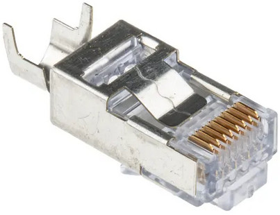

Per il cavo schermato si usano i connettori adatti per cavo schermato, non quelli completamente trasparenti.
La schermatura appesa, intendo non collegata, è peggiore che non avercela. Come dice charlie1967 sono necessari i connettori per cavo schermato:
Questi hanno la carcassa esterna conduttrice che deve essere collegata allo schermo del cavo e fanno contatto con la presa in cui si innestano che a sua volta deve condurre lo schermo.
Per quelli schermati c’è, perché sono confezionati “così”
Ma a cosa collego la schermatura? La massa elettrica? Faccio tornare un filo fino alla scatola di derivazione? Lo connetto ad un filo di massa? Inoltre basta un capo o serve ad entrambi?
Bisogna che sia assicurata la continuità elettrica dello schermo. Il connettore visualizzato nel mio messaggio precedente ha la carcassa metallica che è fatta appositamente per essere stretta mediante una pinza alla schermatura del cavo e nel contempo assicura che i singoli conduttori non si stacchino dal loro alloggiamento. In questo modo il cavo di rete "vede" la continuità dello schermo perchè, quando il connettore è inserito in una presa di rete, fa contatto anche la schermatura con gli apparecchi che seguono ed i tratti di rete successivi. E' dannoso a riguardo delle interferenze inserire un tratto di rete non schermato in mezzo ad uno schermato e bisogna che gli apparecchi collegati prevedano l'uso della schermo. Solitamente si ricorre all'uso dei cavi di rete schermati in ambito industriale dove le interferenze si creano facilmente. Se la schermatura è a posto, gli apparecchi la prevedono e le coppie colorate dei cavi di rete sono collegate nell'ordine giusto allora il motivo dell'interferenza non può essere dovuto ai cavi di rete.

La schermatura presente nel cavo di rete deve fare contatto sull'involucro esterno metallico di ogni connettore/presa rj45. Se tu hai montato le prese rj45 bticino living international sul muro, come è mostrato nel link presente nei tuoi messaggi precedenti e che riporto qui, le quali non prevedono la schermatura sull'involucro, non puoi utilizzare lo schermo. Anzi la schermatura potrebbe funzionare da antenna per generare disturbi sulla apparecchiature e ricevere i disturbi, come già detto. Se la schermatura non è collegata da nessuna parte lungo il cavo di rete puoi provare a collegarla a terra solo da un estremo per scongiurare questo effetto deleterio ... ma è un prova e non rispondo di eventuali danni a cose o a persone.
quindi pensavo bene, le prese da muro rj45 bticino living , non posso utilizzarle con cavo schermato.
