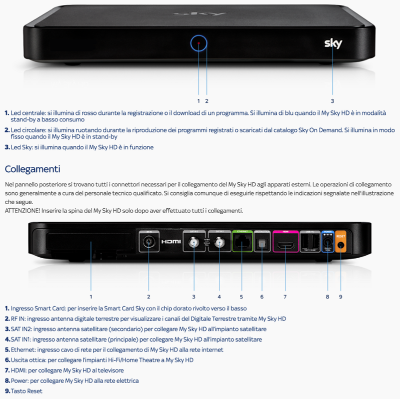

Esteticamente è simile al vecchio decoder My Sky HD e Sky Q Black. Sul frontale la O illuminata di blu è diventata una Q. Lo slot per la Smart Card è laterale. Non sono esclusi aggiornamenti interni hardware. Il software è lo Sky Q (che è il nome dell'ecosistema e non dei decoder)

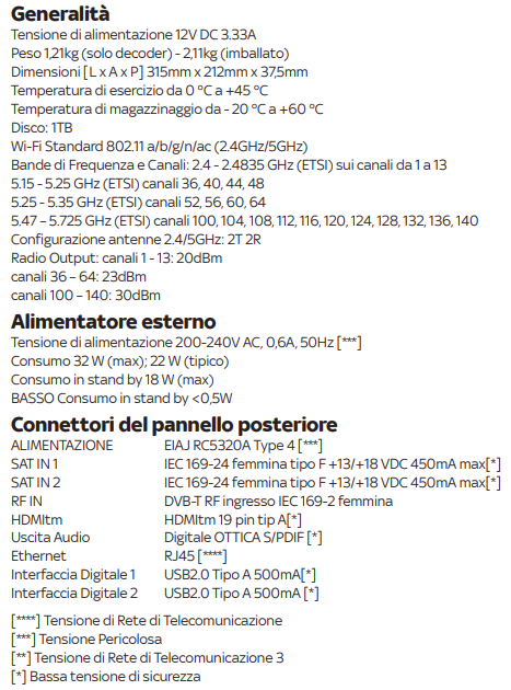

Può registrare tre canali contemporaneamente su fibra e uno solo dal digitale terrestre. E' presente il supporto al 4K. Per il momento Sky non trasmette in 4K via fibra ma in futuro potrebbe farlo. L'HDMI dovrebbe essere in versione 2.0. La porta ethernet è da 1 Gigabit, verificato. L'alimentatore è esterno. Le restanti caratteristiche tecniche in tabella in foto.

My Sky HDHUMAX ESi-160era aggiornabile a Sky Q
Sky Q BlackHUMAX ESi-160/VEfuori produzione
Sky Q senza parabolaHUMAX ESi-160/IP/VEin produzione dal 2019

Il WiFi 5 GHz non si collega in AC (WiFi 5) ma in N (WiFi 4):
Da quanto dichiarato da Humax il WiFi a 5 GHz è di tipo AC ma si collega in WiFi N.
Me ne sono accorto guardando il log wireless sul mio router ASUS_RT-AC86U: è collegato con 2 streams (antenne) in N.
Velocità massima teorica: 300 Mbps
Effettiva tramite speedtest di diagnostica di Sky Q: 146 Mbps
Ho quasi una decina di dispositivi connessi in casa con WiFi AC, sono quindi sicuro di questa limitazione dello Sky Q.
